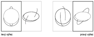

Udává objekty, které se mají ořezat. Pokud je možných více výsledků oříznutí, určuje výsledek umístění prvního bodu výběru.

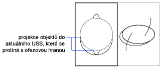

Určuje metodu promítání používanou při ořezávání objektů.
Není určeno žádné promítání. Příkaz ořízne pouze objekty, které se protnou s ořezávací hranou v prostoru 3D.
Určuje promítání do půdorysné rovinyXY aktuální systému USS. Příkaz ořízne objekty, které se neprotnou s ořezávací hranou v prostoru 3D.
Udává promítání ve směru aktuálního pohledu. Příkaz ořízne objekty protínající hranice v aktuálním pohledu.
Určuje, jestli je objekt oříznut na extrapolované hraně jiného objektu, nebo pouze u objektu, který jej protíná v prostoru 3D.
Prodlouží ořezávací hranu podél její přirozené trajektorie, aby se protínala s objektem v 3D prostoru.
Určuje, že objekt se má oříznout pouze na ořezávací hraně, která se protíná v 3D prostoru.
