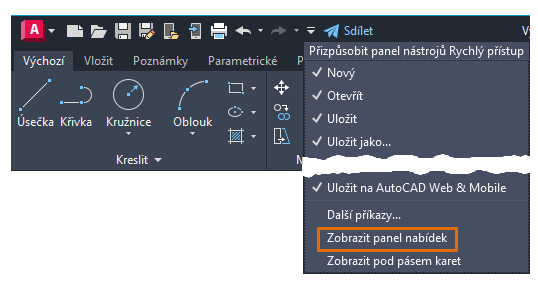

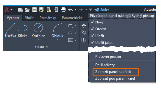

		Panel nabídek lze povolit v rozevíracím seznamu na panelu nástrojů Rychlý přístup nebo pomocí příkazu CUI sloužícího k přizpůsobení uživatelského rozhraní.
