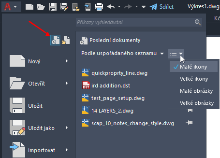

Změna zobrazení náhledu pro seznam posledních dokumentů
  - Klikněte na .
- V části Hledání příkazu klikněte na tlačítko Možnosti zobrazení a vyberte možnost zobrazení.
  Poznámka:  Vybraná možnost zobrazení se v nabídce Aplikace použije pro seznam Poslední dokumenty i Otevřené dokumenty.
