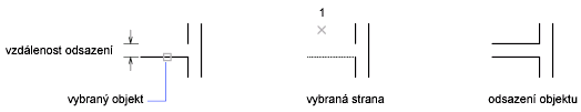

Vytváří soustředné kružnice, rovnoběžné úsečky a rovnoběžné křivky.
Objekt můžete odsadit o určenou vzdálenost nebo prostřednictvím bodu. Po odsazení může objekty oříznout a vytáhnout, což je účinný způsob vytváření výkresů obsahujících mnoho rovnoběžných úseček a křivek.
Příkaz EKVID se kvůli pohodlné obsluze opakuje. Příkaz ukončete stisknutím klávesy Enter.
Zobrazí se následující výzvy.
Vytvoří objekt v určené vzdálenosti od existujícího objektu.
Ukončí příkaz EKVID.
Zavádí režim vícenásobné ekvidistanty, který opakuje operaci odsazení s použitím aktuální vzdálenosti ekvidistanty.
Vrací zpět předchozí ekvidistantu.
Vytvoří objekt, který prochází zadaným bodem.
Po odsazení vymaže zdrojový objekt.
Určuje, zda se odsazené objekty vytvoří v aktuální hladině nebo v hladině zdrojového objektu.
