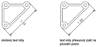

Jakmile vytvoříte kótu, můžete text kóty přesunout, otočit nebo nahradit.
 Text lze přemístit na nové místo nebo zpět na původní polohu definovanou aktuálním kótovacím stylem. Na následujícím obrázku je původní poloha ve středu nad kótovací čárou.

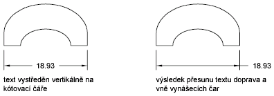

 Text můžete přemístit nalevo, napravo nebo doprostřed podél kótovací čáry nebo na jakoukoli polohu uvnitř nebo vně vynášecích čar. Použití uzlů je rychlý a jednoduchý způsob provedení. Pokud přemisťujete text nahoru nebo dolů, nemění se aktuální vertikální zarovnání textu související s kótovací čárou, takže se podle toho upraví kóta a vynášecí čáry. Následující obrázek zobrazuje výsledek přesunutí textu dolů a napravo. Text zůstane vystředěn vertikálně vzhledem ke kótovací čáře.
