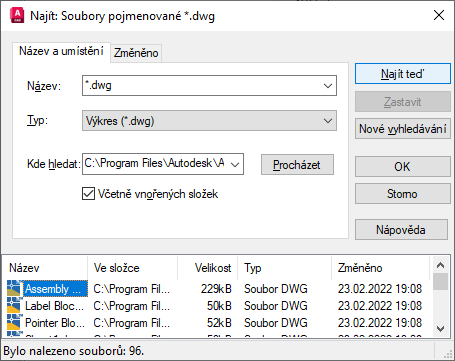

 Přístup k dialogu Najít získáte kliknutím na nabídku Nástroje
 Najít ve standardním dialogu pro výběr souborů.
Dialog Najít obsahuje následující karty: Název a umístění, Datum modifikace
Další možnosti: Najít teď, Zastavit, Nové vyhledávání, OK, Výsledky vyhledávání
Zobrazí se následující možnosti.
Nabízí filtry vyhledávání souboru založené na typu souboru, názvu souboru a umístění.
Určuje úplný nebo částečný název souboru pro vyhledávání. Pokud chcete zapsat více souborů, je nutné každý název uzavřít do uvozovek.
Použijte následující konvenci zástupných znaků k rozšíření hledání:
Typ souborů k vyhledávání je závislý na poli Typ, takže v poli Pojmenované nemusíte zadávat příponu souboru. Například chcete-li najít soubor budova102.dvg, zadejte budova* a nastavte Typ výkresu (*.dvg).
Určuje typ souborů, které má obsahovat výběr hledání. Možné typy souborů jsou omezeny těmi, které jsou podporovány určitým standardním dialogem pro výběr souboru.
Určuje umístění, která se mají prohledávat. Zadejte umístění nebo jej zvolte ze seznamu nebo použijte tlačítko Procházet k nalezení umístění. Pokud chcete zapsat více umístění, je nutné každé umístění uzavřít do uvozovek.
Zobrazí dialog Vyhledat složku, ve kterém můžete určit umístění pro vyhledávání.
Prohledává všechny vnořené složky umístění zadaného v poli Kde.
Filtruje vyhledávání souborů za základě data vytvoření či změny souboru.
Prohledává data bez použití filtrů.
Omezuje prohledávání souborů vytvořených nebo změněných v určitém čase.
Vyhledávání souborů s použitím kritérií určených na obou kartách.
Zastaví prohledávání.
Vymaže výsledky prohledávání a nastaví výchozí hodnoty pro všechny možnosti prohledávání.
Pokud je vybrán jeden nebo více souborů ve výsledcích prohledávání, uzavře dialog Najít a vloží jméno vybraného souboru do standardního dialogu pro výběr souboru.
Vypíše seznam všech souborů nalezených prohledáváním. Pro vložení souboru do standardního dialogu pro výběr souboru vyberte soubor a stiskněte tlačítko OK. Pokud pracujete se standardním dialogem pro výběr souboru, který připouští násobný výběr souborů, můžete vložit více souborů z výsledků prohledávání.
