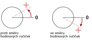

- Směr úhlu 0
- Určuje směr úhlu 0. Formát tohoto čísla závisí na zvoleném systému měření úhlu. Můžete také určit body pro nastavení směru:
0 = východ nebo 3 hodiny
 90 = sever nebo 12 hodin
 180 = západ nebo 9 hodin
 270 = jih nebo 6 hodin
- Měřit úhly ve směru hodinových ručiček?
-  Určuje směr měření pozitivních úhlů od úhlu 0.
