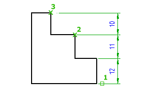

Tento příkaz je zkratkou k volbě Řetězová příkazu AMPOWERDIM. Automaticky zarovná novou kótu s kótou, kterou vyberete jako základnu.
Seznam výzev
Zobrazí se následující výzvy.
Základní kóta
Určuje lineární nebo úhlovou kótu, která bude použita jako základ pro řetězovou kótu (číslo 1 na obrázku).
Počátek další vynášecí čáry
Určuje další hranu nebo úhel, který chcete okótovat (číslo 2 na obrázku).
