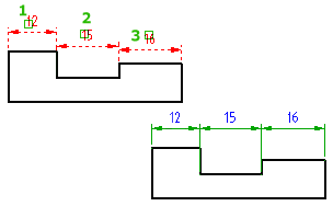

AMDIMALIGN (příkaz)
Sestaví lineární, staniční nebo úhlové kóty pomocí kót, které zvolíte jako základny.
Hledat
Souhrn
Kóty vybrané pro zarovnání musí být stejného typu.
