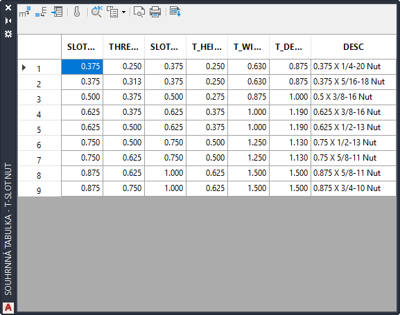

Abyste velikost správně definovali, je nutné do Souhrnné tabulky přidat každou z rozměrových vazeb jako sloupec. Poté přidáte do každého řádku hodnoty tak, jak je tomu u Souhrnné tabulky znázorněné na obrázku.
Někdy je hodnota jedné kóty odvozena od jiné kóty. Předpokládejme například matici s drážkou T, kterou použijeme jako ukázkovou vlastní součást.
Průměr díry narůstá s velikostí drážky. Jednoduše tedy přidejte závislou rozměrovou vazbu (v tomto případě vazbu průměru) jako sloupec do Souhrnné tabulky a nastavte ji jako vypočtený sloupec. Ve vlastnostech sloupců pak určete výraz k výpočtu kóty. Výrazy v Souhrnné tabulce podporují všechny operátory, funkce a pravidla, které platí u Správce parametrů. Další informace o těchto pravidlech naleznete v části Omezení návrhu pomocí vzorců a rovnic v nápovědě k aplikaci AutoCAD.
