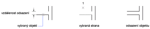

Vytváří odsazení (soustředné kružnice, rovnoběžné čáry a rovnoběžné křivky).

Vzdálenost ekvidistanty
Určuje, jak daleko od existujícího objektu má být vytvořen nový objekt. Lze zadat více hodnot oddělených svislou čárou „|“. Chcete-li například vytvořit objekty ve vzdálenosti 0.125, 0.25 a 0.5 od existujícího objektu, zadejte 0.125|0.25|0.5.
Strana ekvidistanty
Určuje, na které straně vybraného objektu má být vytvořen nový objekt.
