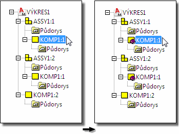

Pokud je komponenta nastavena jako referenční komponenta, přidá prohlížeč Mechanical značku reference (ikonu knihy) k ikoně komponenty ( ).

Nastavení komponenty reference odpovídá jednotlivým instancím. Pouze daná instance je považována za referenční komponentu a všechny ostatní instance jsou považovány za běžné komponenty. Pokud se však instance vyskytuje v jiné sestavě stejného výkresu, bude také označena jako referenční komponenta.
Příklad referenční komponenty
V tomto příkladu je znázorněn výkres, který obsahuje dvě instance sestavy ASSY1 – ASSY1:1 a ASSY1:2. Komponenta COMP1 se vyskytuje v sestavě ASSY1 (COMP1:2) a současně i mimo sestavu (COMP1:1). Pokud vyberete komponentu COMP1:2 v sestavě ASSY1:1 a nastavíte ji jako referenční komponentu, stane se z komponenty COMP1:2 v sestavě ASSY1:2 také referenční komponenta. Důvodem je to, že instance komponenty COMP1:2 má dva výskyty – jeden v sestavě ASSY1:1 a jeden v sestavě ASSY1:2. Z instance komponenty COMP1:1 se však referenční komponenta nestane.
