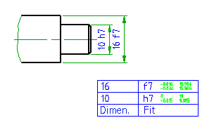

AMFITSLIST (příkaz)
Vytvoří seznam tolerancí z kót na kreslicí ploše a vloží jej do umístění podle vašeho výběru.

Pokud umístíte seznam tolerancí do rámečku výkresu vytvořeného příkazem AMTITLE, zobrazí se pouze tolerance v daném rámečku výkresu.
