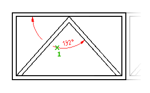

AMDIMBREAK (příkaz)
Vytvoří přerušení v kótách ve specifických bodech nebo v bodech, kde se kóty protínají s jinými objekty.
Hledat
Souhrn
Přerušení je asociativní. Pokud se posune průsečík objektů, posune se také přerušení. Pomocí tohoto příkazu můžete zlepšit přehlednost výkresů, aniž byste museli rozkládat kótu.
Seznam výzev
Zobrazí se následující výzvy.
Vyberte kótu
Kóta bude přerušena ve vybraném bodě. Vybraný bod bude počátečním bodem přerušení.
První bod
Znovu určuje výběr počátečního bodu přerušení.
Druhý bod
Určuje koncový bod přerušení.
Násobný
Vybere více kót, ve kterých má dojít k přerušení.
Objekty
Určuje objekty, které protínají vybrané kóty.
Obnovit
Odstraní přerušení z vybrané kóty.
Automaticky
Automaticky přeruší vybranou kótu ve všech bodech průsečíků s ostatními kótami a objekty.
