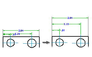

AMDIMARRANGE (příkaz)
Přeuspořádá lineární a staniční kóty, které umístí do přiměřené vzdálenosti od vnějšího obrysu objektu, který zvolíte.
Hledat
Souhrn
Uspořádání kót okolo vnějšího obrysu se řídí nastavením kroku vzdálenosti provedeným pomocí příkazu AMOPTIONS a systémové proměnné DIMDLI. Pokud vyberete kóty na obou osách, nemusíte vybírat obrys. Příkaz automaticky určuje obrys pomocí koncových bodů vynášecích čar.
Poznámka: Příkazem AMDIMARRANGE nejsou kóty nahrazovány, pouze je upravena jejich pozice.
