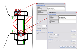

Reference součásti
Zobrazí dialog Reference součásti, kde lze upravit informace týkající se rozpisky pro součást nebo sestavu, která je identifikována vybranou referencí součásti.
Vlastnosti sestavy
Zobrazí dialog Vlastnosti sestavy, kde lze upravit informace týkající se rozpisky pro součást nebo sestavu, která je ve výkresu obsažena.
