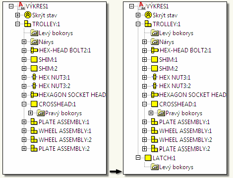

Pokud kliknete pravým tlačítkem v prohlížeči a vytvoříte novou komponentu bez výběru existujícího uzlu komponenty, uzel nové komponenty bude přidán do nejvyšší úrovně stromu prohlížeče.
V následujícím příkladě součást LATCH je vnořena přímo pod kořenovým uzlem.
Pokud kliknete pravým tlačítkem na uzel komponenty nebo na libovolnou složku pod tímto uzlem komponenty a pomocí místní nabídky vytvoříte novou komponentu, bude nová komponenta vnořena do vybrané komponenty.
V následujícím příkladu byl uzel komponenty SIDE PLATE DOUBLE pomocí místní nabídky použit k vytvoření nové součásti LATCH. Výsledkem je, že součást LATCH bude vnořena pod uzel SIDE PLATE DOUBLE a úroveň položky SIDE PLATE DOUBLE se zvýší na sestavu.
