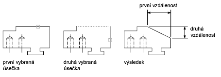

Roh lze zkosit na základě zadání vzdáleností na obou stranách zkosení.
Klikněte na
kartu Výchozí
panel Upravit
rozbalovací nabídku Zaoblení
možnost Zkosení
Hledat
Klikněte na
<aktuální kartu>
panel Možnosti zkosení
Vzdálenost
Hledat
Na pásu karet na panelu Možnosti zkosení zkontrolujte hodnoty délek zkosení. Postup změny délek zkosení:
Klikněte na
<aktuální kartu>
rozevírací seznam První zkosení
Hledat
Vyberte hodnotu první délky.
Klikněte na
<aktuální kartu>
rozevírací seznam Druhé zkosení
Hledat
Vyberte hodnotu druhé délky.
Klikněte na prázdný prostor na kreslicí ploše.
Vyberte první čáru, která tvoří roh.
Vyberte druhou čáru, která tvoří roh.
Stiskem klávesy ESC ukončete příkaz.
