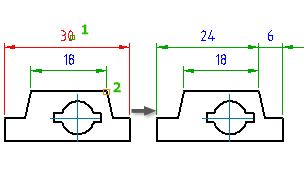

Příkaz ořízne vybranou kótu ve zvoleném bodě a vloží novou kótu od druhé vynášecí čáry vybrané kóty. Nová kóta je shodná s kótou vytvořenou příkazem AMPOWERDIM.
Poznámka: Příkaz AMDIMINSERT mění kóty definované 2 úsečkami na kóty definované 3 body a šikmé kóty na otočené kóty.
Seznam výzev
Zobrazí se následující výzvy.
Vyberte základní kótu
Určuje lineární nebo úhlovou kótu, kterou chcete rozdělit (na obrázku výše položka 1).
Zadejte počátek vynášecí čáry
Určuje počátek vynášecí čáry nové kóty (na obrázku výše položka 2).
