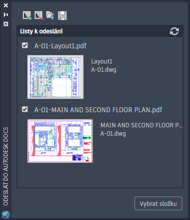

Odeslat do Autodesk Docs (výhoda předplatného)
Funkce Odeslat do Autodesk Docs umožňuje týmům zobrazit digitální soubory PDF v terénu jako reference. Pomocí funkce Odeslat do Autodesk Docs·můžete odeslat výkresy aplikace AutoCAD jako soubory PDF do konkrétního projektu ve službě Autodesk Docs.
Spolupracujte v terénu ukládáním výkresových rozvržení ve formátu PDF do služby Autodesk Docs. Vyberte rozvržení z více výkresů a odešlete je jako soubory PDF do vybrané složky projektu ve službě Autodesk Docs.
Nové příkazy
OTEVŘIODESLATDODOCS – Otevře paletu Odeslat do Autodesk Docs, na které můžete vybrat rozvržení aplikace AutoCAD k odeslání jako soubory PDF do služby Autodesk Docs.
ZAVŘIODESLATDODOCS – Zavře paletu Odeslat do Autodesk Docs.
Nové systémové proměnné
STAVPUSHTODOCS – Udává, zda je paleta Odeslat do Autodesk Docs otevřena nebo zavřena.
