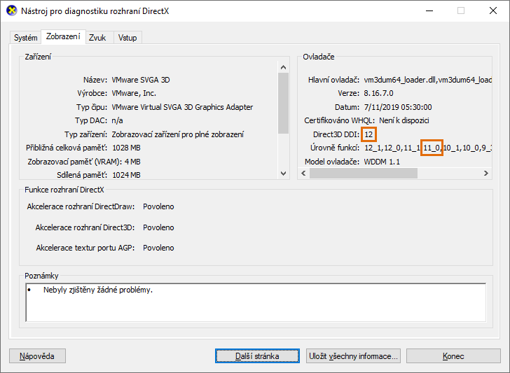

Moderní grafický systém vyžaduje hardware a software podporující rozhraní DirectX 12. Minimální úroveň prvku DirectX 12 je 11_0. Tyto požadavky můžete ověřit spuštěním příkazu DXDIAG v nabídce Start systému Windows. Toto je příklad systému, který splňuje požadavky:
