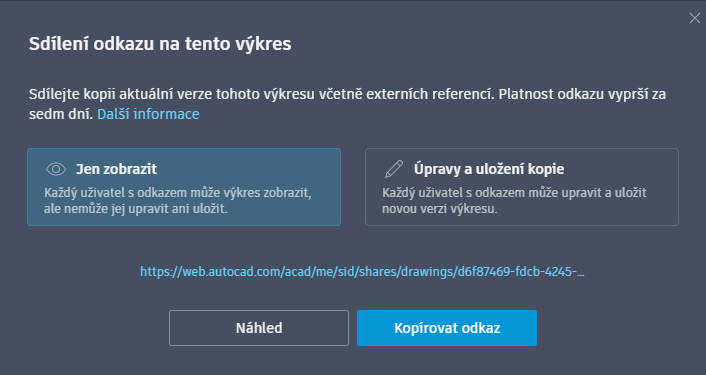

Sdílet aktuální výkres
Sdílením odkazu na kopii aktuálního výkresu umožníte jeho zobrazení nebo úpravy ve webové aplikaci AutoCAD. Jsou zahrnuty všechny související externí reference a obrázky DWG.
Sdílení funguje podobně jako funkce EPŘENOS v aplikaci AutoCAD. Sdílený soubor obsahuje všechny související závislé soubory, například externí reference a soubory písem. Každý uživatel s odkazem má přístup k výkresu ve webové aplikaci AutoCAD. Platnost odkazu vyprší sedm dní po jeho vytvoření. Pro příjemce můžete vybrat mezi dvěma úrovněmi oprávnění: Jen zobrazit a Upravit a uložit kopii.
Nové příkazy
SDÍLEJ – Umožňuje sdílení odkazu na kopii aktuálního výkresu, včetně jeho externích referencí a obrázků ve formátu DWG.
