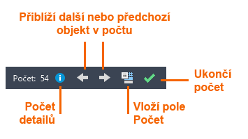

Pokud se nacházíte v aktivním počtu, zobrazí se v horní části kreslicí plochy panel nástrojů Počet. Panel nástrojů Počet obsahuje počet objektů a problémů spolu s dalšími ovládacími prvky pro správu spočítaných objektů.

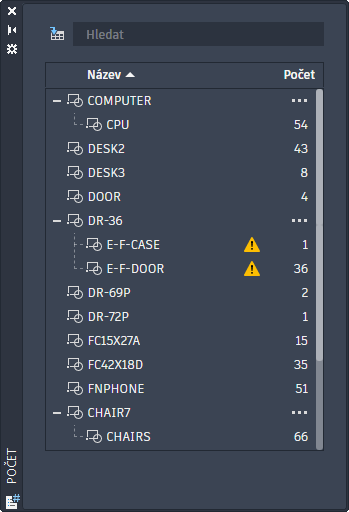

Ikona podrobností o počtu se mění v závislosti na tom, zda aktuální počet obsahuje chyby. Kliknutím na tlačítko nebo otevřete paletu Počet a zobrazíte další detaily.
Zobrazí kritéria počtu včetně obecných vlastností spočítaných objektů a všech uživatelem definovaných atributů a parametrů bloků.
Zobrazí kritéria počtu včetně obecných vlastností, uživatelem definovaných atributů a parametrů bloků a zprávy o problémech spočítaných objektů. Problémy mohou zahrnovat překrývající se, rozložené nebo přejmenované objekty.
Poznámka: Seznam počtu obsahuje také bloky, které jsou vnořeny do jiných bloků.
