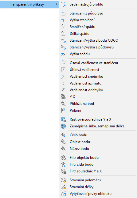

Pokud budete vyzváni k zadání bodu, vzdálenosti nebo poloměru, zadejte hodnotu založenou na známých údajích pomocí transparentních příkazů aplikace Autodesk Civil 3D.
Transparentní příkaz lze použít jen v rámci probíhajícího příkazu.

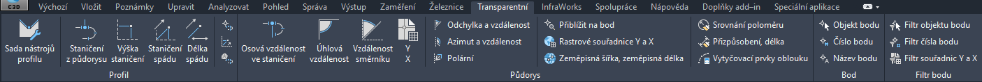

Transparentní příkazy lze spustit pomocí karty Transparentní na pásu karet, místní nabídky, panelu nástrojů nebo zadáním příkazu.
Většina transparentních příkazů aplikace Autodesk Civil 3D slouží k určení umístění bodů v rámci rozsáhlejší operace, například vytvoření linie trasy nebo parcely. Pomocí těchto transparentních příkazů můžete vypočítat umístění pro bod z údajů, například úhel a vzdálenost anebo z informací o objektu bodu, jako je číslo bodu.
Když zadáte transparentní příkaz v rámci probíhajícího příkazu, který akceptuje více než jedno umístění bodu (například příkaz ÚSEČKA (LINE) aplikace AutoCAD), můžete zadat série bodů ve stejném formátu, bez nutnosti opětovného zadání transparentního příkazu. Kdykoliv můžete stisknutím klávesy Esc ukončit transparentní příkaz a vrátit ovládání na hlavní příkaz, kde můžete provést přepnutí na jiný transparentní příkaz. Ukončením hlavního příkazu můžete také ukončit transparentní příkaz.
Některé z transparentních příkazů aplikace Autodesk Civil 3D vyžadují souřadnici Z k určení výšky bodu. Další informace naleznete v části Nastavení transparentních příkazů.
Když použijete transparentní příkaz, který vyžaduje data základny, od které se provádí výpočet relativního umístění, musíte zadat požadovaná data ještě předtím, než stanovíte parametry příkazu. Jestliže používáte transparentní příkaz v rámci probíhajícího příkazu, pamatuje si transparentní příkaz poslední body, zadané během probíhajícího příkazu a použije je k výpočtu nových relativních umístění.
Když použijete například transparentní příkaz Směrníková vzdálenost (‘BD), musíte nejprve určit bod základny, od kterého se směrník a vzdálenost měří. Jestliže jste spustili příkaz Směrníková vzdálenost před zadáním bodů, jste vyzváni ke stanovení bodu základny ještě předtím, než jste požádáni o zadání kvadrantu, směrníku a vzdálenosti. Jestliže použijete příkaz Směrníková vzdálenost poté, co zadáte alespoň jeden bod, použije se naposledy zadaný bod jako základna.
