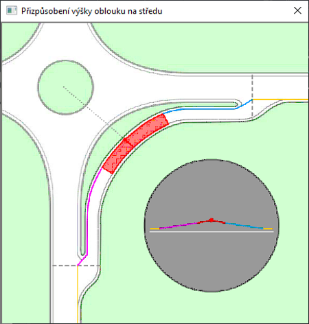

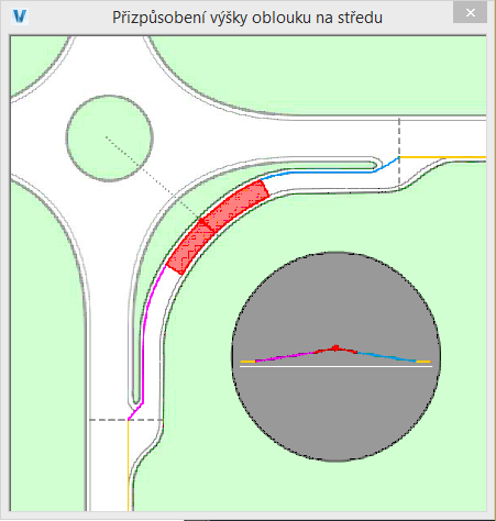

Diagram vlastností okružní křižovatky slouží k vysvětlení pojmů. Kliknutím na tlačítko Diagram jej zobrazíte a dalším kliknutím skryjete. Při klikání v různých polích se zobrazení diagramu mění podle vybraných parametrů.
Příklad zobrazení diagramu
Na mnoha stránkách v dialogu Vlastnosti okružní křižovatky jsou sloupce Max. a Min. Odkazují na mezní hodnoty doporučené standardem návrhu, který jste si vybrali pro použití. V mnoha případech budete mít možnost tyto hodnoty překročit, ale na výkresu se zobrazí jako upozornění a ve výkazu kontroly návrhu jako výjimky.
