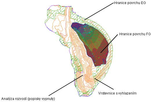

Hranice definují viditelnou oblast povrchu. Do výpočtů, například celkové plochy a kubatury, je zahrnuta pouze plocha uvnitř hranice. Můžete také definovat masky pro skrytí nebo zobrazení částí povrchů pro účely úprav či prezentace a současně danou plochu zahrnout do výpočtů.
Povrchy se zobrazením hranic, vrstevnic a analýzy výšky

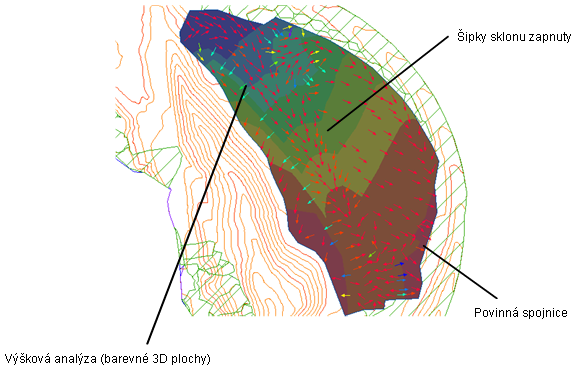

Povinné spojnice slouží u povrchů založených na nepravidelné trojúhelníkové síti TIN k definování lineárních objektů, které nelze pokrýt triangulačními sítěmi, například retenčních stěn nebo vodních toků. Povinné spojnice ovlivňují triangulaci povrchu.

Povrchy se zobrazením analýzy výšky šipek sklonu
