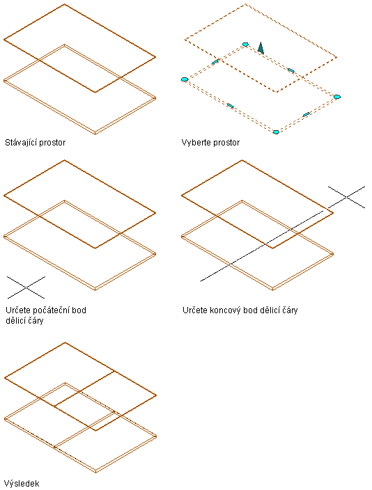

Rozdělte skicu nebo blok obsahující skicu na dvě části (nebo více) definované dělicí čárou, kterou jste nakreslili. Pak můžete vybrat části na kterékoliv straně čáry. Jestliže pomocí této možnosti rozdělíte na dvě části objekt s uzavřenou hranicí, budou obě části obnoveny jako uzavřené. Jestliže rouzdělíte otevřenou křivku ve tvaru cikcak podél její délky, vytvoří se mnoho volitelných segmentů.
. Rozdělené části skici nebo objektu je možné vybrat na obou stranách dělicí čáry. Dělicí čára není po vybrání druhého bodu viditelná.
Dělení objektu prostoru
