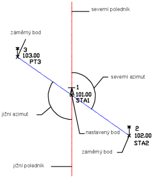

azimut
Úhel ve směru pohybu hodinových ručiček, měřený od referenčního meridiánu. Rovněž známý jako severní azimut. Může se pohybovat v rozmezí od 0 do 360 stupňů. Záporný azimut je převáděn na hodnotu ve směru pohybu hodinových ručiček.

jižní azimut
Azimuty jižně od rovníku jsou odkazovány přímo na jih ve směru hodinových ručiček

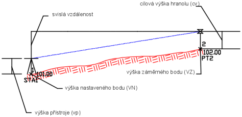

svislá vzdálenost
Vzdálenost měřená podél povrchu svahu. Pokud například měříte vzdálenost z bodu A do bodu B, která je na spádu 3:1, pak je tato vzdálenost delší než vzdálenost měřená vodorovně.

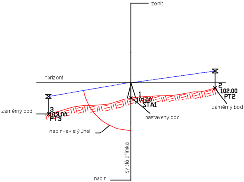

úhel nadiru
Úhel nadiru je opačný k zenitu.

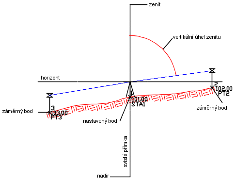

úhel zenitu
Bod přímo nad hlavou nebo bod, v němž svislá linie protíná nebeskou (světovou) kouli. Opakem zenitu je nadir.
