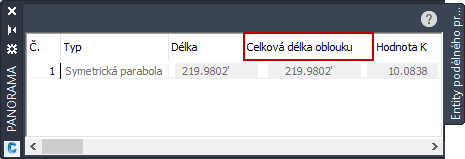

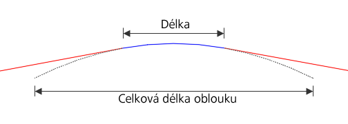

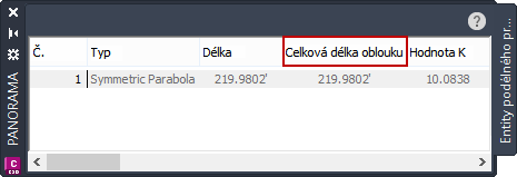

Hodnota celkové délky oblouku zobrazuje celkovou délku výškového oblouku, zatímco vlastnost délky zobrazuje délku vyřešené části geometrie oblouku, například když jsou podél oblouků připojeny tečny.
