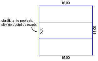

Přidat popisky, jako typ popisku vyberte možnost Jednotlivý segment a vyberte styl popisku, který jste nastavili pro zahrnutí. Popisek překlenutí bude vložen v místě kliknutí a hodnoty budou obsahovat veškerá data pro přilehlé parcely.
Segment parcely, který má být označen překlenovacím popiskem, musí být jedna neporušená entita. Například ve výukovém programu kreslení Parcel-3.dwg můžete vidět, že horní část skupiny parcel je jeden segment, takže je možné použít překlenovací popisek.
Levá strana skupiny parcely je však rozdělena na tři segmenty, jak je ukázáno níže. Překlenovací popisek neoznačí všechny tři zahrnuté segmenty. Chcete-li označit popiskem celkovou délku této strany, museli byste znovu nakreslit levou stranu jako jednu entitu parcely.
