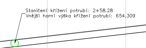

		Popisky
		Profil křížení a pomocí místní nabídky vytvořte nebo upravte styl popisku. Editor komponent textu obsahuje několik vlastností křížení potrubí, které můžete použít k přidání popisků k informacím o staničení a výšce křížení potrubí.
		Přidat popisky a potom vyberte položku Profil celé tlakové sítě nebo Profil jedné součásti. Můžete také podle potřeby přetáhnout popisek mimo potrubí tak, jak je znázorněno na následujícím obrázku.
Pokud je křížení tlakových potrubí přesunuto do jiného staničení podél trasy, budou popisky aktualizovány pomocí nových informací o staničení a výšce.

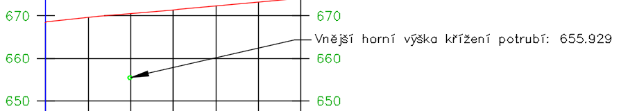

		Popisky
		Příčný řez křížení a pomocí místní nabídky vytvořte nebo upravte styl popisku. Editor komponent textu obsahuje několik vlastností, které můžete použít k přidání popisků k informacím o výšce příčného řezu potrubí.
		Přidat popisky a potom vyberte položku Příčný řez celé tlakové sítě nebo Příčný řez jedné součásti. Můžete také podle potřeby přetáhnout popisek mimo potrubí tak, jak je znázorněno na následujícím obrázku.
Pokud je křížení tlakových potrubí přesunuto do jiné výšky, budou popisky aktualizovány pomocí nových informací.
