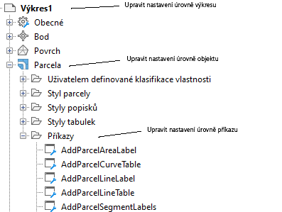

Můžete upravit každou úroveň nastavení na různých místech ve stromu Nastavení, jak ukazuje následující ilustrace:
Existují dva typy nastavení úrovně výkresu:
Přístup k nastavením úrovně výkresu získáte kliknutím pravým tlačítkem na název výkresu ve stromu Nastavení a kliknutím na položku Upravit nastavení výkresu.

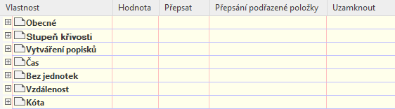

Na úrovni výkresu obsahuje dialog Upravit nastavení pouze okolní nastavení výkresu:
Přehled ovládacích prvků v dialogu Upravit nastavení:
Pro řízení všech nastavení týkajících se typu objektu použijte úroveň knihovny objektů ve stromu Nastavení. Změňte nastavení objektu na této úrovni ve stromu a určete přepisy pro okolní nastavení výkresu.

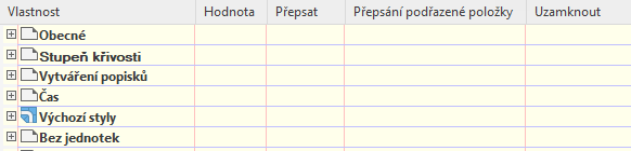

Přístup k nastavením úrovně objektu získáte kliknutím pravým tlačítkem na kolekci objektů ve stromu Nastavení a kliknutím na položku Upravit nastavení objektu.
Na úrovni objektu obsahuje tento dialog také nastavení specifická pro objekt, například výchozí styly:
Na úrovni kolekce Příkazy ve stromu Nastavení proveďte přepis jak nastavení úrovně objektu, tak i okolních nastavení výkresu, na bázi po sobě následujících příkazů. Můžete také určit nastavení specifické pro příkaz.

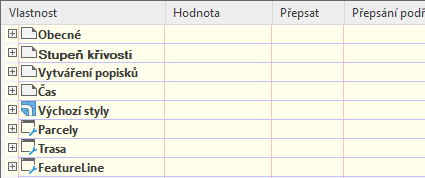

Přístup k nastavením úrovně příkazu získáte rozbalením kolekce Příkazy pro typ objektu ve stromu Nastavení, klikutím pravým tlačítkem na příkaz a kliknutím na položku Upravit nastavení příkazu.
Na úrovni příkazu tento dialog také obsahuje nastavení specifická pro příkaz, například nastavení Parcely a Trasy, která využívá příkaz CreateSite.

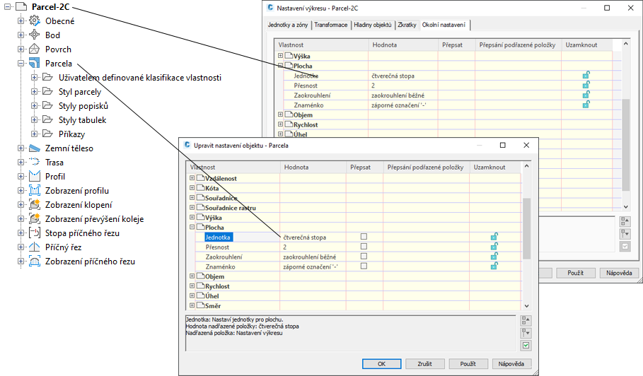

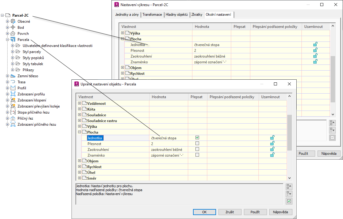

Každý objekt nižší úrovně v hierarchii nastavení může buď zdědit, nebo přepsat nastavení na vyšší úrovni. Na následujícím obrázku je znázorněna sada přepisů jednotek plochy na úrovni objektu Parcely.
Nastavení objektu mohou přepsat nastavení výkresu
Šipka ve sloupci Přepsání podřazené položky v dialogu Nastavení výkresů (horní dialog) označuje, že je přepis nastaven na nižší úrovni.
Značka zaškrtnutí ve sloupci Přepsat v dialogu Úprava nastavení objektu – parcela (dolní dialog) označuje, že hodnota nastavená v tomto dialogu přepisuje nastavení na vyšší úrovni.
Na úrovni výkresu lze zrušit přepsání podřazené položky kliknutím na ikonu šipky ve sloupci Přepsání podřazené položky. Ikona šipky se poté zobrazí následovně:
