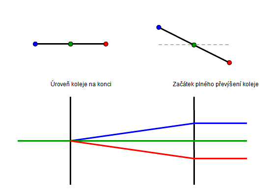

Na rovné části železnice mají obě koleje podél navrženého profilu stejnou výšku. Když železnice přejde do oblouku, metoda klopení určuje, který bod (levá kolej, osa trasy nebo pravá kolej) si zachová výšku navrženého profilu. Zbývající dva body jsou zvýšeny nebo sníženy tak, aby se přizpůsobily vypočtenému převýšení koleje.
Každé téma obsahuje obrázek, který znázorňuje příčné řezy zobrazující dvě koleje a osu trasy v kritických staničeních konce nepřevýšené koleje a začátku plného převýšení koleje. Profil pod příčnými řezy zobrazuje přechod dvou kolejí a osy trasy z nepřevýšené koleje do plného převýšení koleje:
Následující obrázek znázorňuje způsob klopení vnější kolejnice jednokolejné železnice.

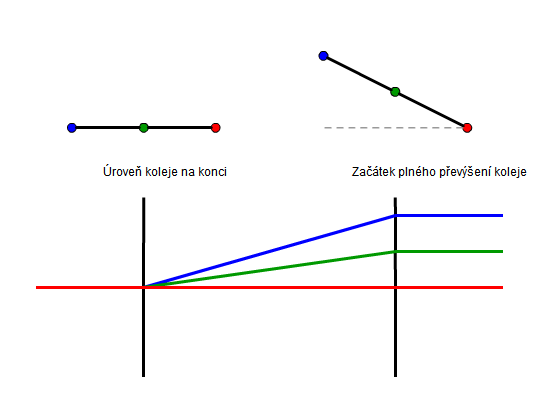

Následující ilustrace zobrazuje metodu klopení vnitřní kolejnice jednokolejné železnice.
