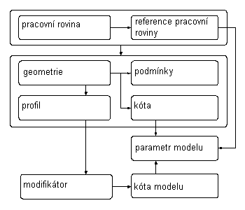

Následující obrázek znázorňuje prvky, které dohromady tvoří model. Šipky označují směr vztahu mezi prvky. Změna geometrie například ovlivní profil, který má vliv na modifikátor atd. Tento obrázek vám pomůže porozumět vztahům mezi prvky v případě, že se chcete dozvědět o jednotlivých prvcích více.
