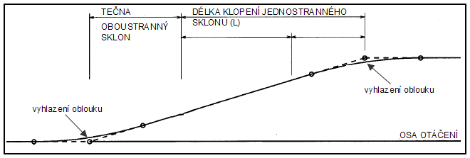

Zadejte délkovou hodnotu větší než nula. Tato hodnota se zobrazí ve sloupci vyhlazení oblouku v tabulce editoru. Vyhlazený oblouk je zobrazen i v pruhu klopení vozovky a zobrazení klopení vozovky v příslušném kritickém staničení.
Následující obrázek znázorňuje výsledky použití vyhlazení oblouku.
