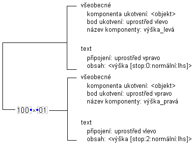

Styl popisku výšky bodu se konfiguruje v Tvůrci stylu popisku. Při vytvoření výšky bodu, může příkaz upřesnit existující styl bodu a styl popisku v čas vytvoření, nebo může být upřesněno složení stylu popisku výšky bodu bloku.
Následující příklady ilustrují styl popisku, který může označit výšku bodu v pozici desetinné čárky údaje o výšce. Desetinná čárka hodnoty výšky sklonu je reprezentována blokem nebo stylem bodu stanoveným při vytvoření. Označená výška se ve stylu popisku skládá ze dvou subtextových komponent, přičemž má každá z komponent jiné vlastnosti:
