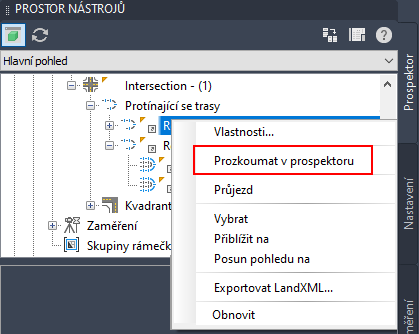

Další funkcí, která je k dispozici v knihovně Protínající se trasy je příkaz Prozkoumat v Prospektoru.
Chcete-li použít tento příkaz, klepněte pravým tlačítkem na knihovnu Protínající se trasy a zvolte možnost Prozkoumat v Prospektoru.

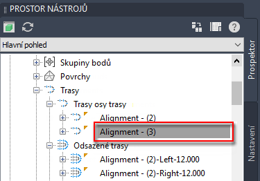

Automaticky se zobrazí a vybere stejná trasa v knihovně Trasy
Osové trasy ve stromu Prospektoru. Tento příkaz slouží k rychlému vyhledání umístění protínající se trasy ve stromu Prospektoru.
Příkaz Prozkoumat v Prospektoru je k dispozici pro osové trasy, odsazené trasy a trasy zaoblení krajnice je přístupný v knihovně Protínající se trasy a v knihovně Úseky křižovatky.
