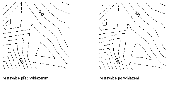

Vyhlazení povrchu odstraní problém, spojený s vyhlazením jednotlivých vrstevnic, kdy je vyhlazení použito na čáry jednotlivých vrstevnic bez ohledu na přilehlé vrstevnice, které někdy vytvoří přesahující vrstevnice.
Vyhlazením povrchu jsou body přidány do výšek určených systémem, a to pomocí Přirozené interpolace sousedů (NNI) nebo použitím metod krigování, které způsobí, že jsou vrstevnice vyhlazeny a nemají žádné přesahy.
Vyhlazení povrchu podporují pouze povrchy TIN.
Vyhlazení povrchu vytváří vyhlazené vrstevnice bez přesahů:
