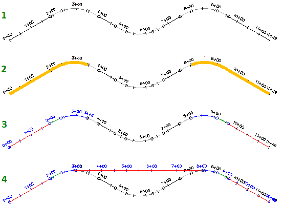

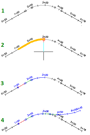

Tento příkaz se hodí, když potřebujete provést následující úlohy:
Vybrat zdrojovou trasu (1) a poté určením rozsahu staničení (2) vytvořit trasu (3). Přidáním podentit do nové trasy (4) vytvořit trasu, která se připojuje k existující trase nebo z ní vychází.
Vybrat zdrojovou trasu (1) a poté určit podentity (2), ze kterých má být trasa vytvořena (3). Přidat podentity k nové trase (4) a vytvořit tak alternativní návrh, který vychází ze zdrojové trasy.
