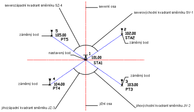

Směr je úhel měřený od severního či jižního poledníku.
Směr může být formátován buď jako směrník, nebo jako azimut, a musí být definován od existujícího řídicího bodu k jinému bodu (buď bodu false, nebo jinému řídicímu bodu).
Směrník má hodnotu menší než 90 stupňů (vrchol směrového polygonu/2 radiány nebo 100 gradů) a měří se po směru hod. ručiček v SV kvadrantu, proti směru hod. ručiček v JV kvadrantu, po směru hod. ručiček v JZ kvadrantu, a proti směru hod. ručiček v SZ kvadrantu.

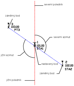

Azimut se měří po směru hod. ručiček buď od severního, nebo jižního poledníku, a jeho hodnota je vždy menší, nebo rovna 2PI.
