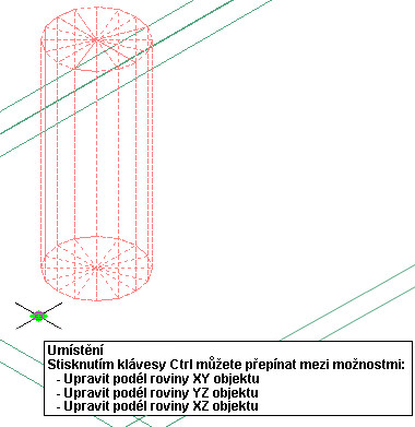

Přemístěte existující vícepohledový blok změnou hodnot souřadnic jeho bodu vložení. V zobrazení Modelu má uzel Umístění tři možné režimy úpravy: Upravit podél roviny XY, Upravit podél roviny XZ a Upravit podél roviny ZX. Stiskněte klávesu Ctrl za účelem přepínání mezi režimy, dokud nejste v požadovaném režimu. Výchozí režim je Upravit podél roviny XY. V zobrazení Půdorys je uzel Umístění omezen na pohyb v jedné rovině

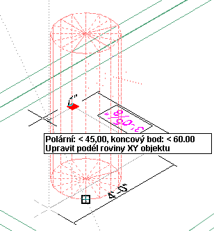

Jestliže chcete zadat specifickou hodnotu pro druhý směr v kterémkoliv režimu úpravy (například ve směru Y při úpravě podél roviny XY), přepněte jiný směr stiskem klávesy Tab.
Můžete také zamknout pohyb vícepohledového bloku podél specifického směru. Jestliže zadáte hodnotu pro kterýkoliv směr rozměru v aktuálním režimu úpravy a pak stisknete klávesu Tab, je pohyb vícepohledového bloku omezen na druhý směr rozměru. Když upravujete například podél roviny XY, můžete zadat hodnotu pro rozměr X a pak stisknout klávesu Tab. Rozměr X je uzamknut na této hodnotě a pohyb vícepohledového bloku je omezen na směr rozměru Y.
