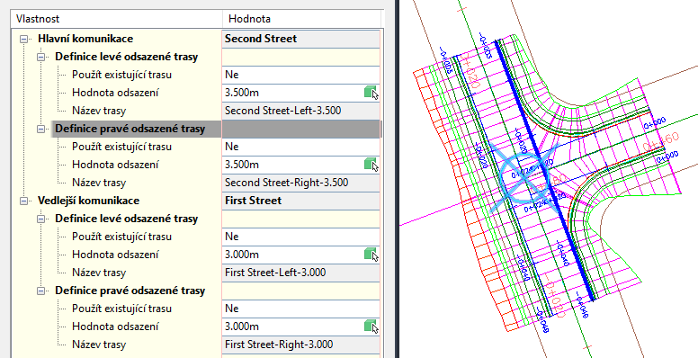

Označení objektu ve výkresu: když vyberete některé položky v dialogu úprav křižovatky, dotčený objekt se ve výkresu zvýrazní. Pokud například vyberete odsazení v dialogu Parametry odsazení křižovatky, ve výkresu se zvýrazní daná odsazená trasa. Toto chování je zobrazeno na následující ilustraci.
V dialogu Parametry odsazení křižovatky (zobrazeno vlevo) je vybrána pravá strana odsazené trasy. Ve výkresu se zvýrazní daná odsazená trasa.

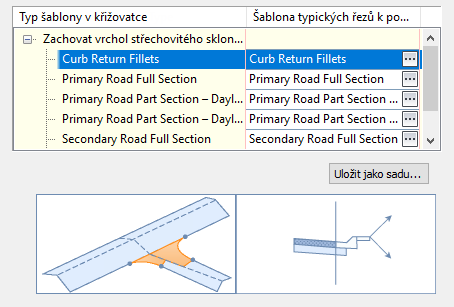

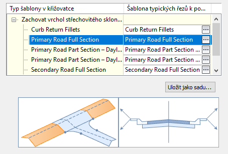

Konceptuální grafika v dialozích: vždy, když vyberete vlastnost nebo položku pro úpravy v dialogu pro úpravy křižovatky, v dolní části editačního dialogu se zobrazí konceptuální grafika, která označuje umístění podél křižovatky, který je dotčen úpravami.
Pokud například v dialogu Oblasti koridoru křižovatky vyberete oblast koridoru Úplný příčný řez hlavní komunikací, zobrazí se následující konceptuální grafika, která označuje umístění této oblasti podél koridoru.
Podobně platí, že když vyberete oblast koridoru Zaoblení křižovatkové větve, zobrazí se následující konceptuální grafika.

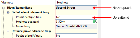

Stínování vlastností bez možnosti úprav: vlastnosti, které nelze upravovat, se v dialozích zobrazí s šedou (stínovanou) barvou pozadí. Vlastnosti, které lze upravovat, se zobrazí s bílou (nestínovanou) barvou pozadí.
