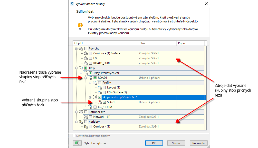

Při vytváření reference datové zkratky na skupinu stop příčných řezů můžete automaticky vytvářet reference na zdroje dat (pokud byly pro tyto zdroje vytvořeny datové zkratky).

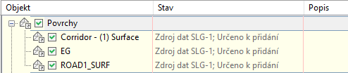

Při vytváření datové zkratky pro skupinu stop příčných řezů se ve sloupci Stav dialogu Vytvořit datové zkratky zobrazují poznámky s informací, které položky ve výkresu jsou zdroji dat dané skupiny stop příčných řezů.
Zaškrtnutím políček vedle jednotlivých zdrojů dat můžete pro tyto zdroje dat vytvořit datové zkratky.
Díky vytvoření datových zkratek zdrojů dat můžete při vytváření referencí na skupiny stop příčných řezů vytvářet na tyto zdroje automaticky reference datových zkratek.

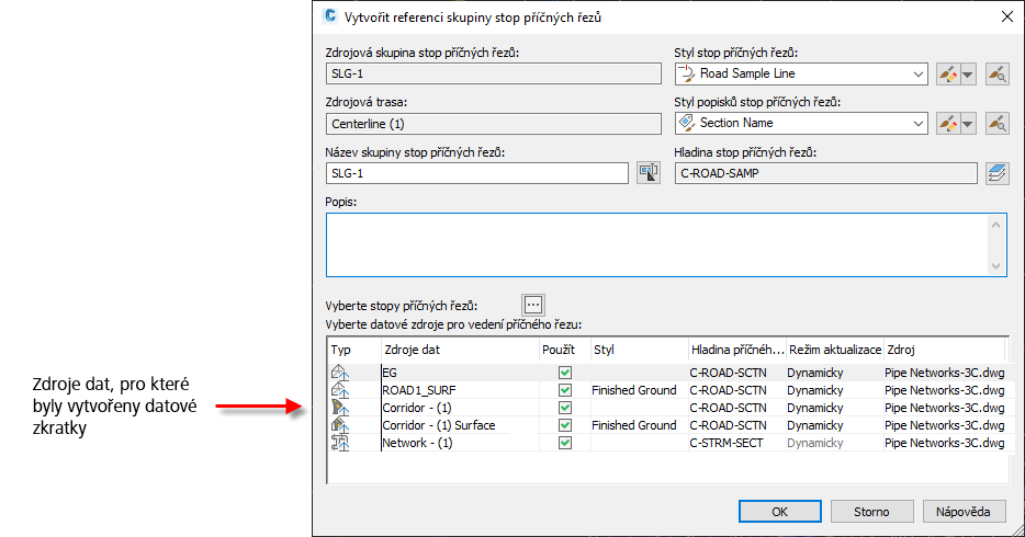

Při vytváření reference skupiny stop příčných řezů jsou zdroje dat, pro které byly vytvořeny datové zkratky, uvedeny v seznamu jako dostupné zdroje dat k vedení příčného řezu.
Když vyberete tyto zdroje dat k vedení příčného řezu a kliknete na tlačítko OK, vytvoří se na ně ve výkresu reference (pokud již neexistují). Vytvořené reference jsou uvedeny v příkazovém řádku.
Jednotlivé dialogy k vytváření referencí datových zkratek se během tohoto procesu nezobrazují. Výchozí nastavení, která se použijí k vytvoření referencí, lze určit ještě před použitím příkazu Vytvořit referenci skupiny stop příčných řezů pomocí příslušných nastavení příkazu, například CreateSurfaceReference, CreateProfileReference, CreateNetworkReference nebo CreateCorridorReference.
