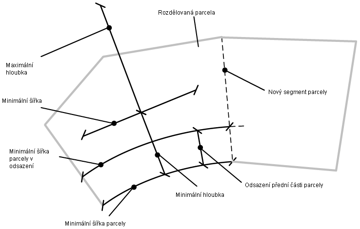

Vytvořte parcely z objektů výkresu podle rozvržení nebo podle rozdělení existující parcely.
Jestliže vytvoříte parcely z objektů výkresu, ujistěte se, že neexistují žádné chyby výkresu, které by z nich vytvořily nedovolené topologické zdroje. Použijte nástroje vyčištění výkresu v aplikaci Autodesk Map. Jestliže vytvoříte parcely podle rozvržení, nakreslíte segmenty parcely přímo.
Při vytváření nebo úpravě parcel rozdělením existujících parcel lze definovat rozměrová kritéria parcely.
