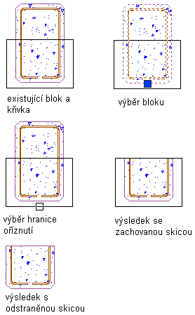

Ořízněte skicu na menší plochu pomocí hranice, kterou definujete. Můžete oříznout šrafování, přímky, křivky, oblouky, kružnice nebo bloky. Ani skica, která má být oříznuta, ani skica, která definuje novou hranici, nemusí mít uzavřenou hranici. Například můžete buď použít křivku ve tvaru V k oříznutí kružnice nebo kružnici k oříznutí křivky ve tvaru V.
. Vše z původně vybrané skici mimo hranici oříznutí je vymazáno. Jestliže zvolíte, aby se vymazala hranice oříznutí, jsou hranice překresleny pro všechny entity s uzavřenou hranicí uvnitř oblasti oříznutí. Ale všechny objekty s otevřenou hranicí, které byly oříznuty, zůstanou otevřené.
