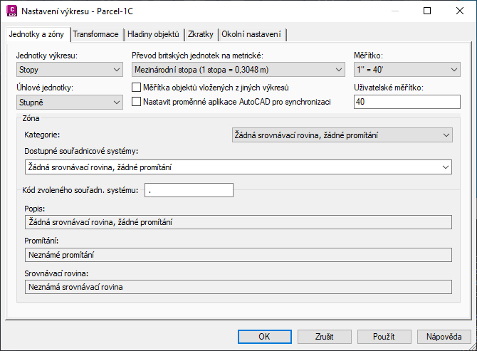

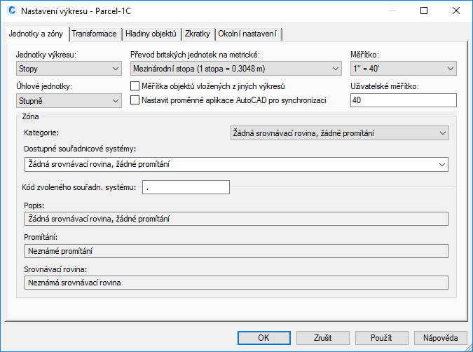

Po výběru počáteční šablony je dalším logickým krokem kontrola a úprava nastavení. Na kartě Nastavení v prostoru nástrojů klepněte pravým tlačítkem myši na název výkresu a klepněte na příkaz Upravit nastavení výkresu. Dialog Nastavení výkresu má pět karet a řadu nastavení.

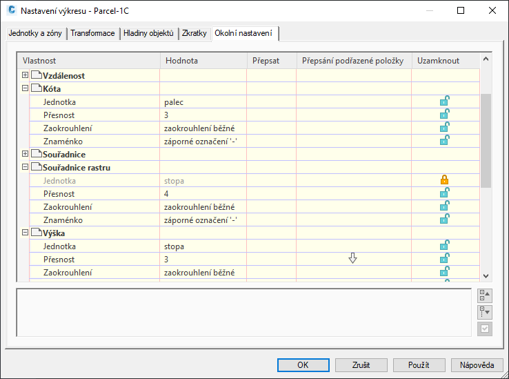

Dalším důležitým nastavením je možnost Nezávislá hladina Zap. Pokud chcete mít kontrolu nad viditelností objektů zapínáním a vypínáním hladin, musí být nastavena možnost Ne.
Okolní nastavení, která nakonfigurujete na úrovni výkresu, jsou k dispozici na úrovni objektu pro případ, že je budete chtít přepsat.

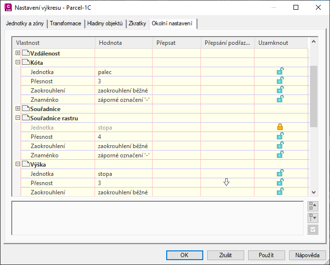

Na kartě Okolní nastavení je ve sloupci Přepsání podřízeného zobrazena šipka vedle každého nastavení, které je změněno pro jeden či více objektů ve výkresu. Tento přepis můžete zrušit klepnutím na šipku, a klepnutím na ikonu zámku lze zablokovat kterékoliv nastavení, zamezí se přepsání na úrovni objektu.
Ke zrušení přepsání stylu použijte Nastavení okolí.
