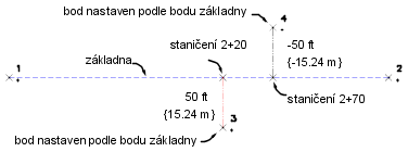

Nový bod lze vytvořit uvedením staničení na základně a vzdálenosti odsazení ve vztahu k existující základně, pomocí příkazu Staničení/Odsazení.
Staničení/Odsazení. BL PT (bod 1) [staničení] (odsazení) (popis)
NE 1 1000 1000
STN 1
ZD 2 100 121,92
BL IS 1 2 0
BL PT 3 220 15,24
! POINT 3 NORTH: 946,7889 EAST: 1214,0113 ELEV:<Null>
BL PT 4 270 -15,24
! POINT 4 NORTH: 968,1235 EAST: 1268,5445 ELEV: <Null>
Bod 3 je odsazen ve vzdálenosti 15,24 vpravo od základny ve staničení 2+20 a bod 4 je odsazen ve vzdálenosti 15,24 vlevo od základny ve staničení 2+70. Vzdálenosti se uvádějí v aktuálních jednotkách, pokud nezadáte kvalifikační příponu.
Základna vytvořená ve vzdálenosti odsazení
