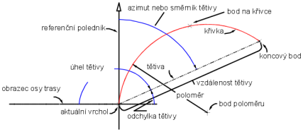

Příkazové okno modulu Zaměření. XC AD BULB [poloměr] [úhel tětivy] [vzdálenost tětivy]
NE 1 1000 1000
NE 2 1000 1200
BEG ROADCL
PT 1
PT 2
XC ZD 100 45 120
SET 3
FIG DD 0 100
SET 4
XC AD 100 45 150
SET 5
END
Dále je uveden příklad netangenciálního oblouku:
| Parametr | Definice |
| poloměr | Vzdálenost od středu k oblouku. Tuto hodnotu musíte zadat v délkových jednotkách aktuální zeměměřické databáze. K nakreslení oblouku směrem doleva (proti směru otáčení hodinových ručiček) použijte zápornou hodnotu poloměru. |
| úhel tětivy | Úhel ve směru otáčení hodinových ručiček od posledního vrcholu polygonu. |
| délka tětivy | Vzdálenost k aktuálnímu vrcholu polygonu. |
