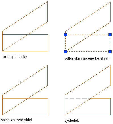

Skryjte nebo „ukryjte“ oblast skici vzhledem k jiné skice. Tuto funkci použijte, když chcete určit, že se jedna entita rozšíří za nebo pod jinou entitu, která je zobrazena v popředí. Skrytá skica je umístěna na hladině, určené klávesou Skrytá hladina.
. Skrytá oblast je nakreslena čárkovanou čarou. Můžete ji vybrat (nebo její segmenty komponenty) odděleně od skici, jejíž byla částí před skrytím.
Skrytí skici pomocí bloku
