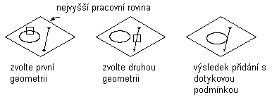

Použití omezení tečny

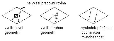

Použití omezení rovnoběžek

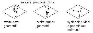

Použití kolmého omezení

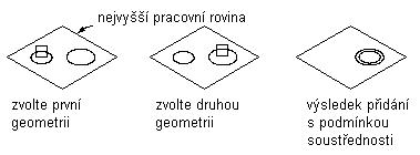

Použití soustředného omezení

Lze ji definovat mezi zakřivením (jako je například kružnice nebo oblouk) a jiným zakřivením nebo úsečkou. Nastavuje dva oblouky jako tangenciální, a to i v případě, že nesdílejí fyzicky žádný bod. Tečna zpravidla slouží k omezení úsečky v oblouku nebo kružnici.
Lze definovat mezi dvojicemi geometrie se směrem, například úsečkami. Nastaví dvě nebo více úseček jako vzájemně rovnoběžné.
Lze jej definovat mezi dvojicemi geometrie se směrem, například úsečkami. Nastaví vybrané úsečky tak, aby ležely v pravých úhlech.
Lze jej definovat pro libovolnou kombinaci kruhů a bodů. Upevňuje středy geometrie do stejného umístění. Mezi běžné použití patří kružnice ke kružnici, kdy je střed obou kružnic stejný, kružnice k bodu, kdy bod leží ve středu kružnice, a bodu k bodu, kdy jsou body stejné.
